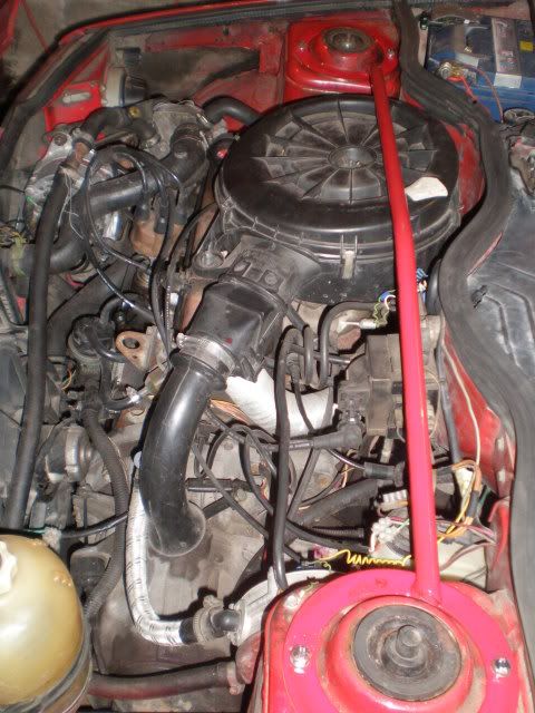

Ovo je moj DIY od besavne cijevi, tokar je uradio krugove, kasnije samo zavareno i nabacena farba.
Cijev je izuzetno jaka bez obzira sto djeluje slabasno. Sto se mene tice ja bez njega vise ne vozim.

na otpadu naletih na kosku sa istog megana kao moj, skinem i montiram. radnja vrlo jednostavna, na krajevima koske je zavrnuto safom za kapu amortizera, zavrnuo kod mene i kraj price. kazu da ukrucuje auto, pogotovu sto je kod mene dizel motor
evo i slike
 ne verujem da cu ja kako vozac primetiti neko pobljsanje
Na 19-ici TD ugradjivana je u fabrici. U svakom slučaju može samo da pomogne    pogotovo kad su dizeli u pitanju (težak motor koji pored toga drmusa karoseriju i dosta vibrira u odnosu na benzinca a karoserija je naravno ista kao u benzinaca).
