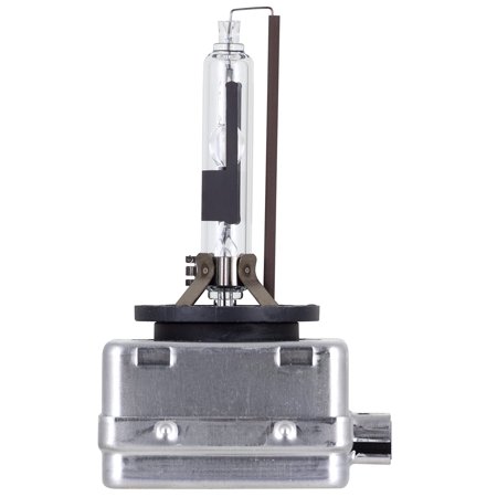

H oznaka je za halogene, nema tu d ova i s ova.
Kineske xenon sijalice imaju H prefiks samo da oznace grlo koje im odgovara.
Npr. ako sada imas H7 halogenku u faru za kratko i zelis staviti xenon sijalicu u isti far trazis onu s H7 oblikom da bi mogla stati u tvoj far. Na stranu sto je to nelegalno i zasljepljujuce rjesenje. Far predviđen za halogenu ne moze davati pravilan snop s xenom budzevinom, bez obzira sto reklame kazu

Mislim da je baš frenchkey fino objasnio u nekoj drugoj temi ali evo..
https://www.google.rs/search?q=difference+between+d2s+and+d2r&client=firefox-b&dcr=0&source=lnms&tbm=isch&sa=X&ved=0ahUKEwisi-e4xcbYAhWC_KQKHY3YDBIQ_AUICigB&biw=1920&bih=938#imgrc=uvwqLSLy4Q5SLM:
D2R za farove sa reflektorom
D2S za farove sa sočivom

Ok, hvala za objasnjenje za sufiks. To znaci da ako za postojece farove uzmem xenon sijalice, moracu da uzmem druge ako naknadno stavim i projektore.
Ostaje i dalje nejasno D1, D2, D3, D4, D6, a mozda i jos koja. Obaska HIR i HB od 1 do 4.

Zokce, ne možeš ti da biraš koju ćeš sijalicu uzeti. Slično kao kod halogenki, možeš da uzmeš samo onu koja odgovara grlu na tvom faru. Frenchkey je u pravu, u 99% slučajeva kineska xenon sijalica u grlu za halogenu ne svetli baš dobro i zaslepljuje vozače koji dolaze u susret. Laguna 2 spada u onaj 1%. Iz iskustva ti kažem da nećeš nikoga zaslepljivati i da nećeš verovati koliko je dobro osvetljenje.
Ako se ipak odlučiš za projektor, onda uzimaš sijalicu koja odgovara ugrađenom projektoru.
Laguna 2 je imala tvornički xenon u običnim reflektorima i oni su projektirani za to. Imali su u početku i drugi proizvođači slično, npr Volvo. Sijalice za lagunu su imali prefiks ''R'', što označava kapsulu s ugrađenim cilindričnim sjenilom da nebi zasljepljivalo jer je u običnom reflektoru
One koje idu u far s lećom, sočivom, nema ju to sjenilo:
Istom analogijom kada se kupuje kineska H7 xenon sijalica (jer ne postoji original) za običan reflektor, trebala bi imati takvo sjenilo da koliko toliko ne zasljepljuje
ali većina to zanemaruje pa kupi bez toga
