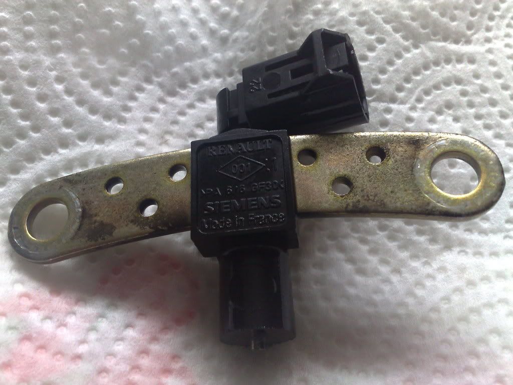

ja prekjučer stavio novi senzor kupljen preko aliexpressa. Zašarafio ga i kada sam išao utaknuti utikač kabla čitav senzor se pomaknuo po onom polumjesecu od metala skroz do kraja. Ahahaha, koja šprdnja od kineske kvalitete. Vratio sve pomalo natrag dok nije škljocnulo u sredini i začudo auto radi. Za sada.
Stari Siemens senzor (sa slike) obrisao i spremio u gepek. Samo ponekad je zezao.
