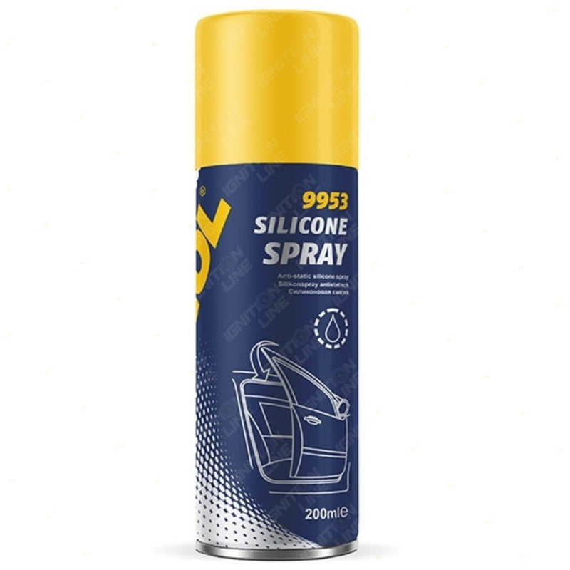

gablec13
Korisio sam Manol silikon sprej:
Drzalo je godinu dana. Juce i danas je bilo puno kise i desni retrovizor mi se ponovo ne otvara.
Nasprejacu ponovo, pa ako proradi gledacu da koristim sprej svakih par meseci, da ne cekam kada ce retrovizor prestati da radi.
