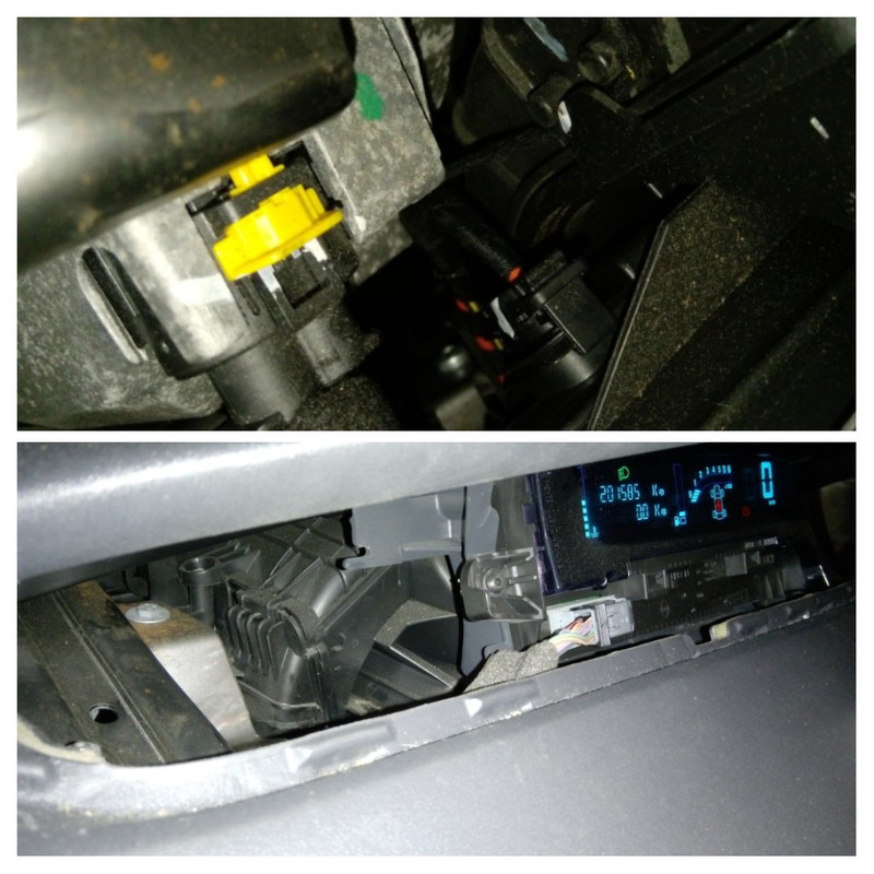

Koji je i gde tacno osigurac ventilatora kabine? Scenic ii 2007
ili imas problem sa reostatom ?
frenchkey
koji su simptomi? Radi samo u najvišoj brzini?
ljubisa.va
ne radi nikako, nasao sam osigurac, ispravan je... ventilator ne koci, lagano se okrece... gledam na UK forumu da skidaju masku oko digitalne table i tako pristupaju reostatu, ali ja kod mene ne vidim nista slicno, doduse ima jedan veci konektor.. nisam probao da ga izvucem, jel se sa konektorom izvlaci i reostat ili kako....
