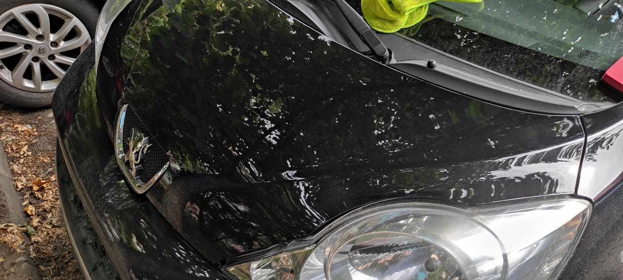

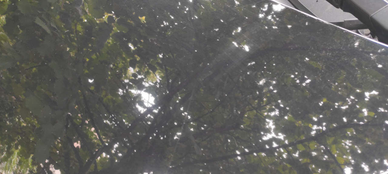

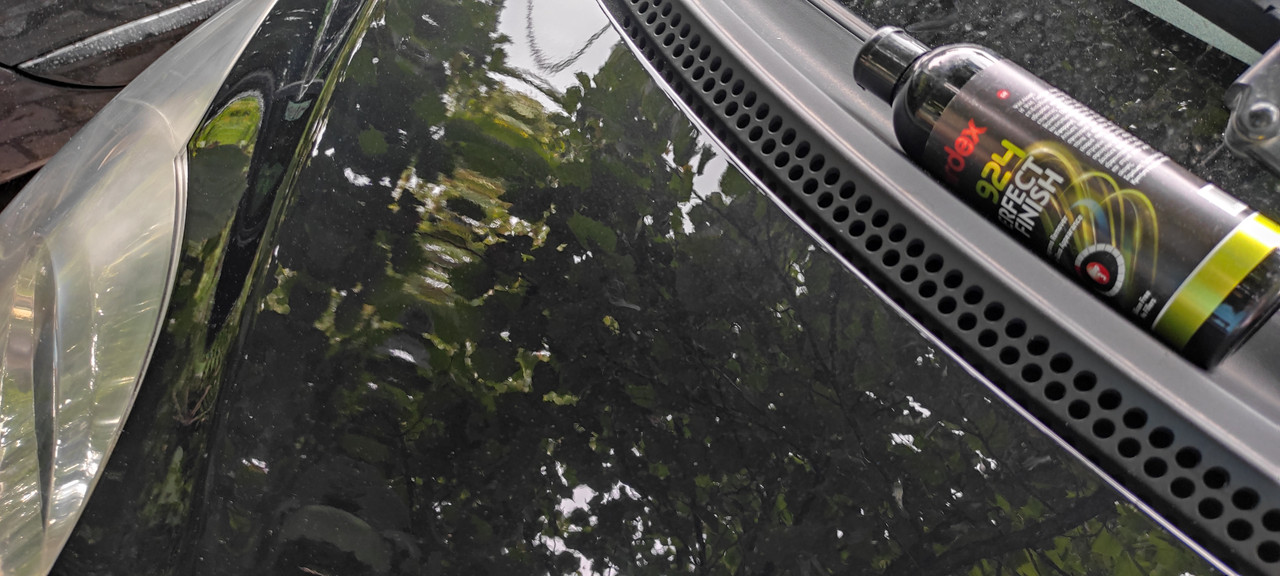

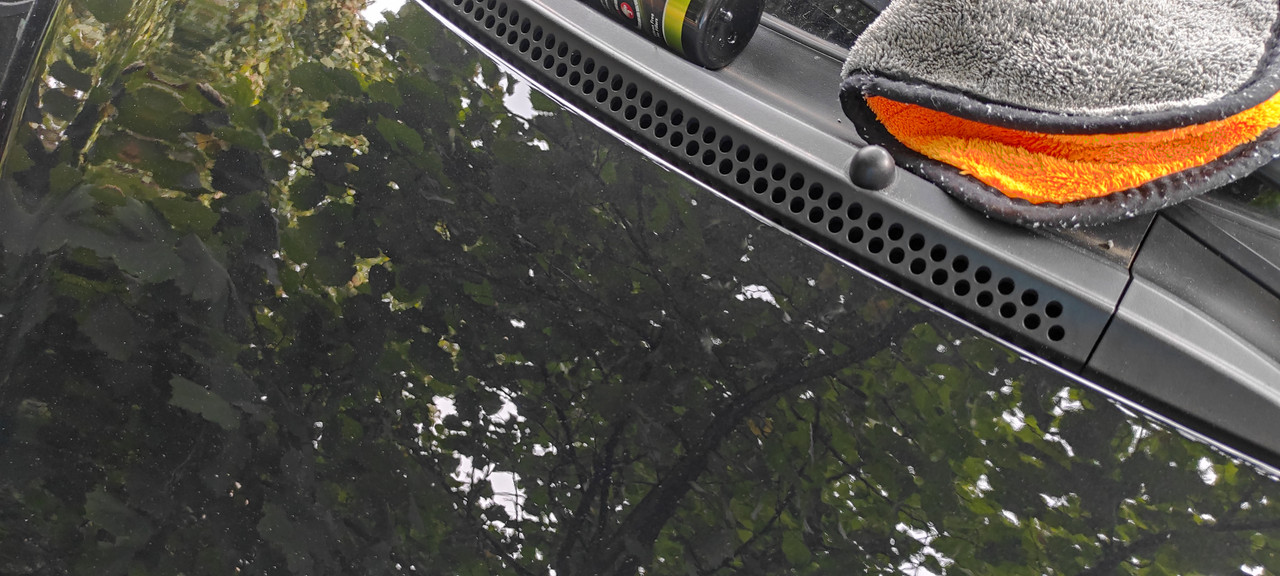

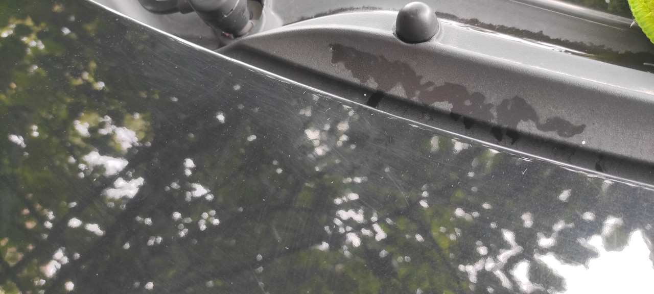

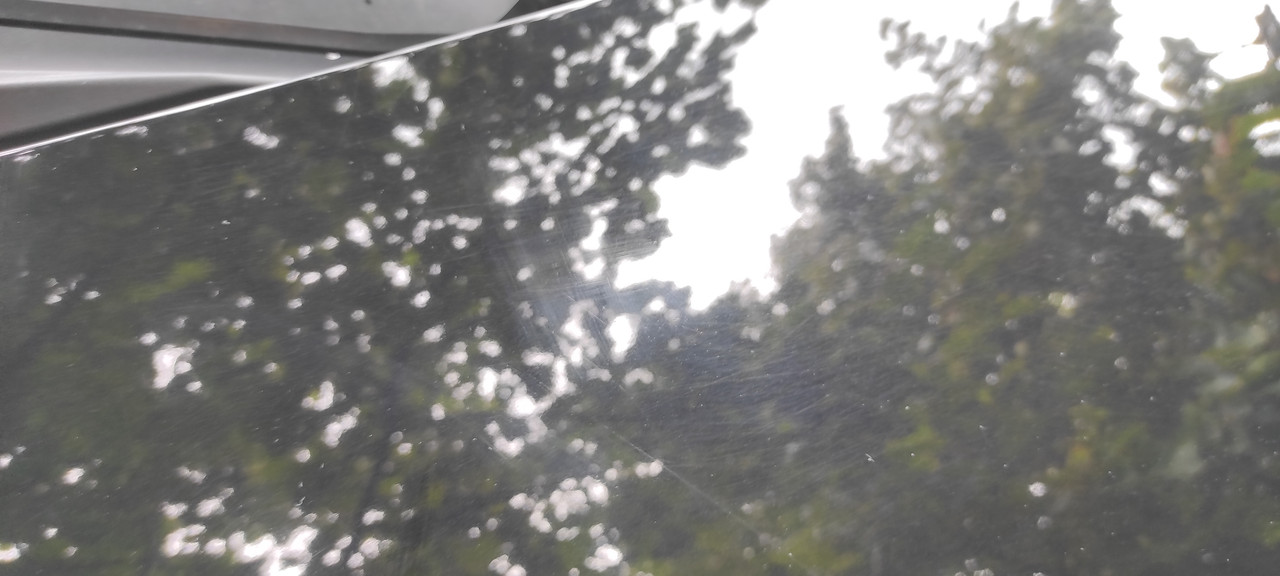

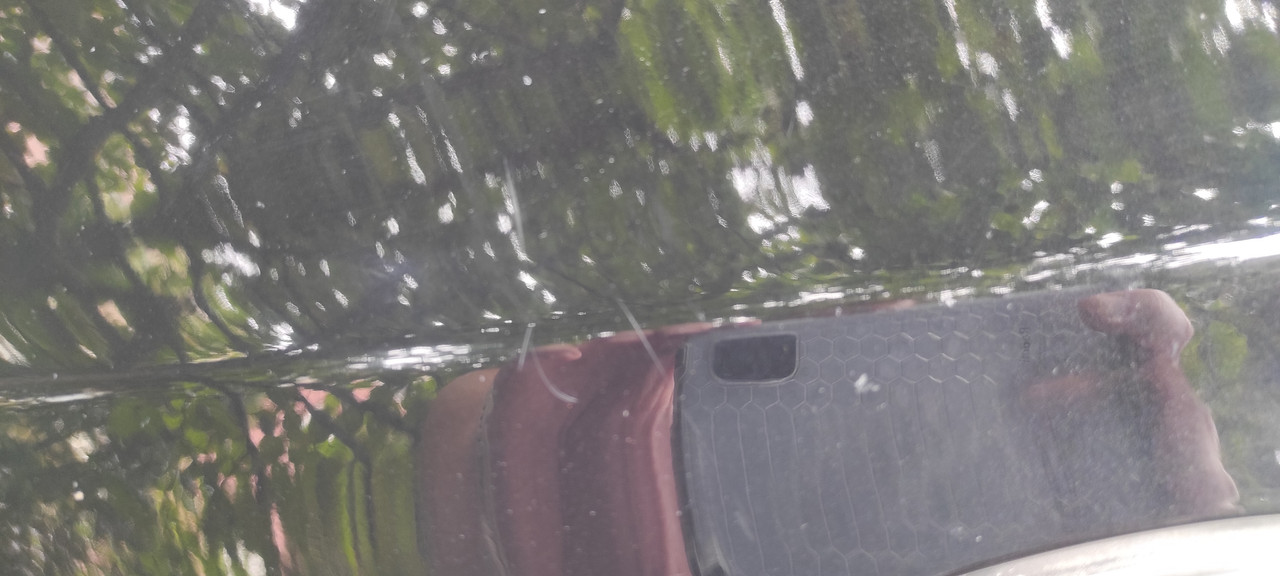

Danas osvežilo, pa sam iskoristio da ispoliram haubu. Koja je bila bas izgrebana, kao da je neko namerno prelazio nečim abrazivnim. I neke dugacke ogrebotine takodje. Elem, sjajna prilika da probam nove paste. I moram da kazem da su odlične. Pokusao sam uslikati haubu pre poliranja, mislim da se vide ogrebotine. Te najveće sam prešao sa šmirglom 2000 pa 3000.

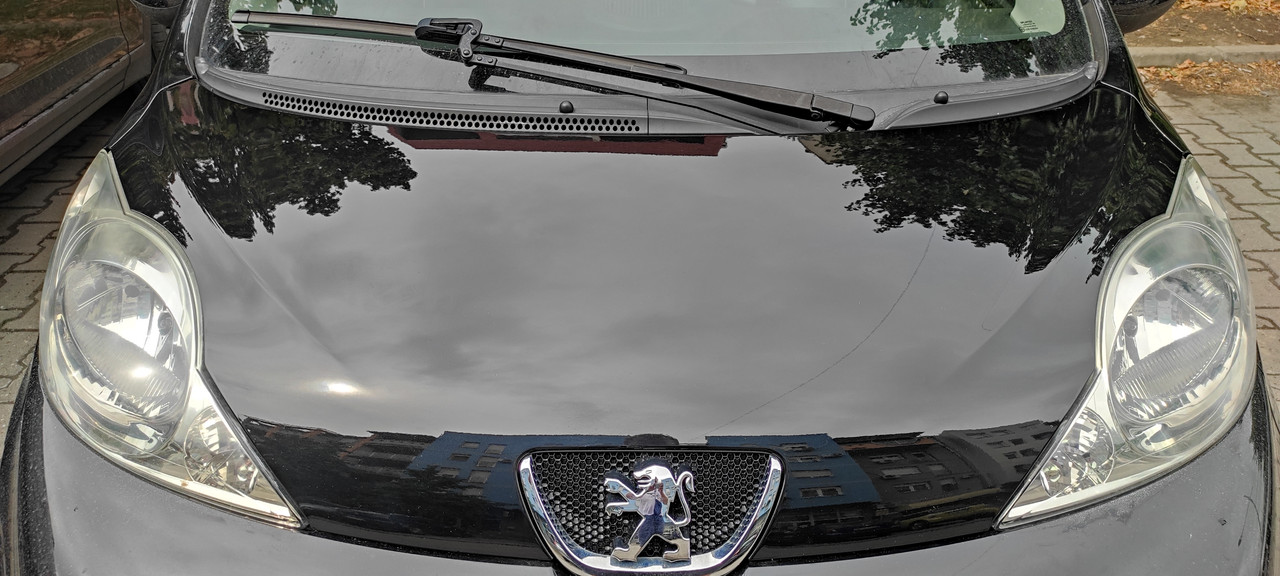

Prvo celu haubu sa Heavy cut + heavy cut frotir disk. Onda sa Medium sundjerom i Fine cut. Bas su dobre paste, zadovoljan sam rezultatima.
Pre poliranja:
Posle:
