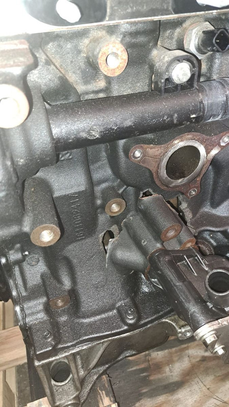

Definitivno pogođeno u metu. Loš odlivak, konstrukcija motora za koju niko ne može da pretpostavi kada će otići. Možda u prvih 60000 možda nikada ali definitivno ima puno pucanja. Bilo je slučajeva da tri motora puknu u garantnom roku do 100000 km do kada Reno pokriva 100% troškove.
Puca kod hladnjaka za ulje , nikako da vidim da li se tu kaći još nešto neki nosač motora  što bi moglo da napravi takav lom.  Kad pukne motor ostaje bez pritiska ulja i najverovatnije sve vuče za sobom jer teško da će se neko snaći i u vožnji ugasiti motor.
