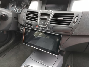

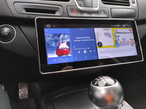

Kod mene je poluupotrebljivi carminat izbačen iz stroja i ugrađena je android mlatimudija. Nije savršeno, ima nedostatke, ali generalno sam jako zadovoljan. Posebno me je iznenadilo to što je zvuk značajno kvalitetniji nego sa fabričkim uređajem. Muzika može da se pusti puno glasnije, a da nema nikakvih izobličenja. Takođe, zvučnici pozadi sada rade isto kao i oni prednji.

To Mire, daj još detalja o uređaju, komandama, gornji displej sada uopšte ne radi?

To je onaj joying koji sam spominjao pre nekoliko poruka, imaš link samo se vrati malo nazad.
Gornji displej ne radi. Sve je isključeno i izvađeno.
Na žalost interfejs za canbus i komande na volanu ne radi samo sa cabasse sistemom. Sa svim ostalim može da se koristi. Tako bar kažu englezi koji ga proizvode i prodaju... Jbg.
Ugradnja - 50€. Možeš to i sam, ali ja nemam više živce za te stvari i nisam hteo da rizikujem da nešto pokvarim.
https://penzije.com

Ovo izgleda kao neki veliki tablet?
ne vidim gde mu je pojacalo?
Stari radio je ostao tu iza?
Cena uredjaja?
Sve u svemu neobicno i lepo izgleda.

Izvađen je fabrički uređaj. Pogledaj link koji sam ostavio pre par meseci. Ovo je 1 DIN uređaj koji ima ekran podesive visine napred.

Meni se ne sviđa pozicija ekrana. Suviše nisko, za moj ukus. Da je gore umesto fabričkog, bio pun pogodak ali kapiram da nije moglo zbog dimenzija.

Ma ne izgleda lose ni najmanje, ali dosta je to love za kineski uredjaj.

Moglo bi gore da se namesti, ali treba praviti nosač. Nemam mogućnosti ni živaca za to... Za ono što meni treba (waze i striming servisi za muziku) sasvim mi je ok. Da, bilo bi bolje da je gore, ali istovremeno i malo teže za upotrebu.
Baki, koliko para, toliko muzike... Nisam hteo da kupujem krš.

Ljudi pa nije ovo tako loše
Meni se čak i svidja pozicija ekrana jer sa naslona za ruku, preko mjenjaca mozes lagano da podesavas sve što treba, jer sad nemaš komande na volanu
Tako da na neki način i ima smisla
Jes da je malo loše jer skidas pogled sa ceste al na kraju bitno da vrši posao i svrhu

A rade i glasovne komande... Danas sam probao "hey google, start deezer" i "hey google, report heavy traffic" i radilo je i jedno i drugo iz prve.

Za navigaciju je nezgodna pozicija ekrana, sve ostalo je ok.

Jeste, bolje bi bilo da je na vidiku... Ali dobro. Kad navigacija ima šta da kaže, utiša se muzika i čuje se Zoran Modli.

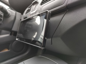

Ne sviđa mi se, previše je nisko i izbačeno. Vidi se da je budževina.
