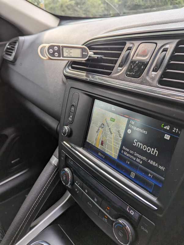

Nakon cetiri dana imao sam neki osecaj da nije bas najbolje, pa sam se odlucio izmeriti temperaturu na otvoru za vazduh.
Bilo je predvece, temperatura je bila oko 23C.
Temperatura klime postavljena na minimum.
Ventilator na brzini 3.
Ukljucena recirkulacija.
Termometar je naopako, pokazuje 3.6C, a pri manjoj brzini ventilatora minimalna temperatura koju sam izmerio bila je 2.4C.
