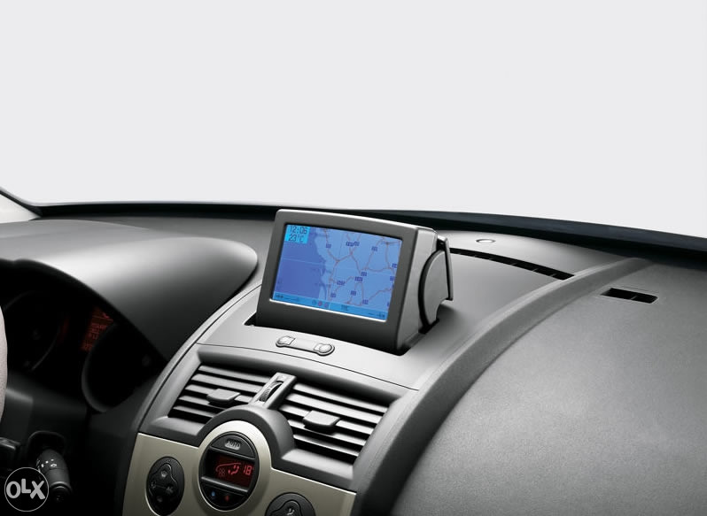

Šalu na stranu, mogu da pokušam da odgovorim kolegi - siguran sam da ukoliko nađeš na nekom otpadu Megane 2 sa takvom istom navigacijom da možeš dogovoriti skidanje svega toga i da posle pokušaš instalaciju na svom autu. Ipak, ne očekuj da je to bog zna kako i koliko lako. Osim tih delova - ekrana, Carminat radija, navigacione antene - potrebna ti je i kompletna kablaža koja u ovom slučaju zaista ne znam šta uključuje. Znam otprilike jer sam na Laguni 1 ugrađivao uz veliku pomoć kolege iz Poljske, ali tačno... ne znam. Osim toga, trebaće ti i diskovi sa navigacijom.
Tačne brojeve delova i šta ti  je sve potrebno možeš videti ovde:
https://partsouq.com/en/catalog/genuine/vehicle?c=Renault&ssd=%24%2AKwH4zN3CmP2dq4WloLTC7qC0lJON_PP-_-3C8bm_jJiEgIKBxNP_lbu_u4qchZTSz8X48YEOY6ytoPa9yIO1r7-K-7Kj9vP0qaSoqJiko7rT1Ln58_-ItLutvPbz9YqC9P60vKX806-1_fP0-P3z_AAAAABn1b_D%24&vid=0&cid=2143220006&cname=Navigation+aid
https://partsouq.com/en/catalog/genuine/vehicle?c=Renault&ssd=%24%2AKwHL_-7xq86umLaWk4fx3ZOHp6C-z8DNzN7xwoqMv6u3s7Gy9-DMpoiMiLmvtqfh_PbLwrI9UJ-ek8WO-7CGnIy5yIGQxcDHmpebm6uXkIng54rKwMymh4iej8XAxrmxx82Hj5bP4JyGzsDHy87AzwAAAACb5T_1%24&vid=0&cid=2143220025&cname=Navigation+assistance+accessories
Gledam, osim ekrana, radija, diskova, plastike i kablova trebaće ti i dodatna antena, zvučnik za navigaciju, drugačija kablaža za navigaciju a u određenim slučajevima i zavisno od godišta automobila i čitač diskova za navigaciju koji ide u prtljažnik. Uvek možeš potražiti delove po tačnoj šifri dela u levoj tabeli.

Pa sad... koliko je komplikovano možeš znati samo ako nađeš donora. Ako ti se posreći da nađeš donora, onda bi trebalo da bude relativno jednostavno, samo sam ti nabrojao šta je sve potrebno da skineš i prebaciš kod sebe. Ali iskreno - čisto sumnjam da ćeš naći donora...
Evo u Bosni sam uspeo da nađem donora, sad da li odgovara... boga pitaj.
https://olx.ba/artikal/63872016
