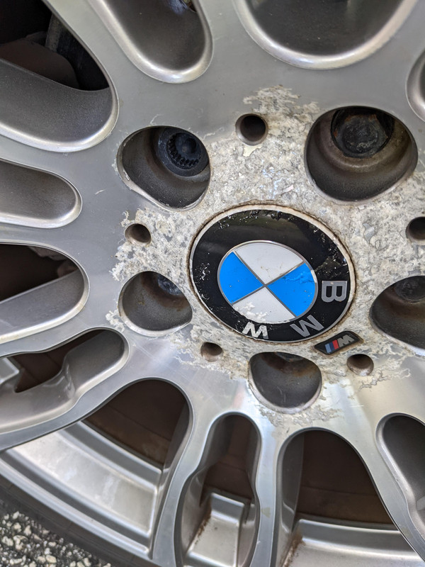

Vlasnik sam novog Clio 6 2026 techno TCe 115 vozila, nekih 5 meseci. Prezadovoljan sam sa autom. Ono što me je šokiralo, je pojava rđe na aluminijumskim felnama?!?!?! Da dobro ste pročitali. Bio sam juče do AK Kompresora uložio reklamaciju, zakazali mi termin za 31.8.2026. Ono što sam tom prilikom saznao je da se to isto pojavilo i na službenom vozilu, isto kao moje, prodavca od koga sam kupio auto. Znači ovo nije usamljen slučaj....

Sudeći po izgledu rđe, reklo bi se da je veliko pitanje da li su to aluminijumske felne... zapravo, i nije pitanje.
Inače, dešava se da aluminijumske felne oksiduju. Evo primera na slici ispod

Da, baš je čudno ovo što se pojavilo, mislim na boju. Alu felne kao što reče Mire oksidiraju, a ovo je neke braon, tamno rđaste boje. Uglavnom i ti delovi koji su navodno "hrom" budu nečim presvučeni da ne oksidiraju brzo. Da li si probao nečim da skineš neko malo parče, komad te "rđe"? Možda je nešto drugo u pitanju...

Trebalo bi da se malo pažljivije pogleda, meni uopšte ne liči na rđu, više na neki premaz. Moguće da je to rastvor gume u benzinu koji mnogi vulkanizeri koriste da premažu obod gume i felne, pa je deo četke prešao na spoljni deo oboda felne.

Ovo nije rdja
Ovo nesto izlazi iz felne, kao da su felne namazane sa necim i prilikom voznje izlazi izmedju gume i felne, od inercije

Meni deluje da se boja odvaja od felne, mada ih ne vidim u punoj rezoluciji

Citat: zokce poslato 19.08.2026. - 17:54Trebalo bi da se malo pažljivije pogleda, meni uopšte ne liči na rđu, više na neki premaz. Moguće da je to rastvor gume u benzinu koji mnogi vulkanizeri koriste da premažu obod gume i felne, pa je deo četke prešao na spoljni deo oboda felne.
I ja mislim da je do ovoga. Nadam se da jeste.
Na jednoj slici se vide tačkice na svakih 5mm kao kapljice.

Kakva crna rđa.....prljavo od montaže guma...
Za čega su ti zakazali termin???
Uzmi nitro i krpicu i to obriši,,,ne brukaj se  :lool:
