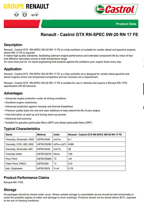

I šta smo na kraju zaključili za ono 0W-20 ulje (RN17 FE) kod 1.3 TCe? Dobro ulje ili "voda"?  :rotfl:
Da nastavim sa njim ili ne?
jedino da vozis jednu turu sa guscim uljem, jednu sa redjim, pa bar da vidis ima li razlike u potrosnji goriva, kad ga vec hvale za to  :pije:  :rotfl:
Citat: Sasa_NS poslato 23.08.2024. - 11:18
Pročitaj sam šta piše u prvoj rečenici ispod Application. Da, mislim na "low teperature properties".
E, znaš kad je na modernom benzincu low temperature na iole dužoj vožnji? Nikad.
to odgovara hladnijim predelima i ko bas najcesce  vozi ladan
Vidim ja da će nas proizvođači ubediti da je SAE 30 ulje zakon za sve aplikacije, čak i za fritezu. :)
