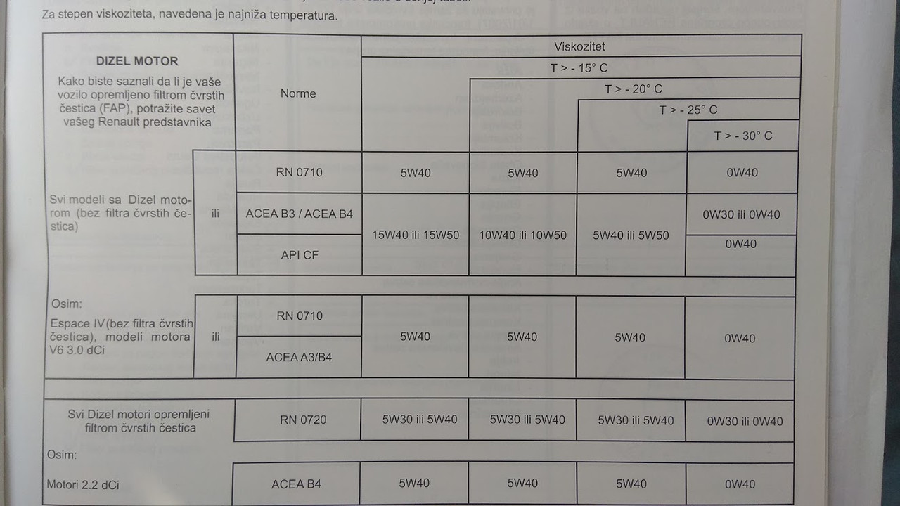

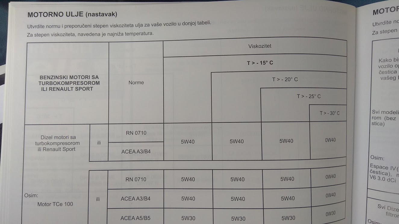

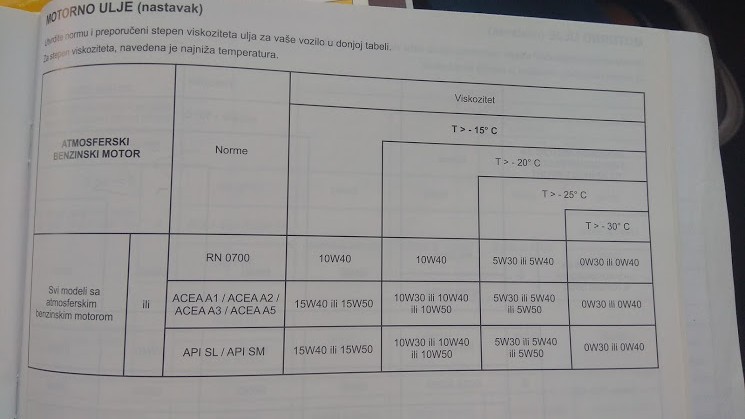

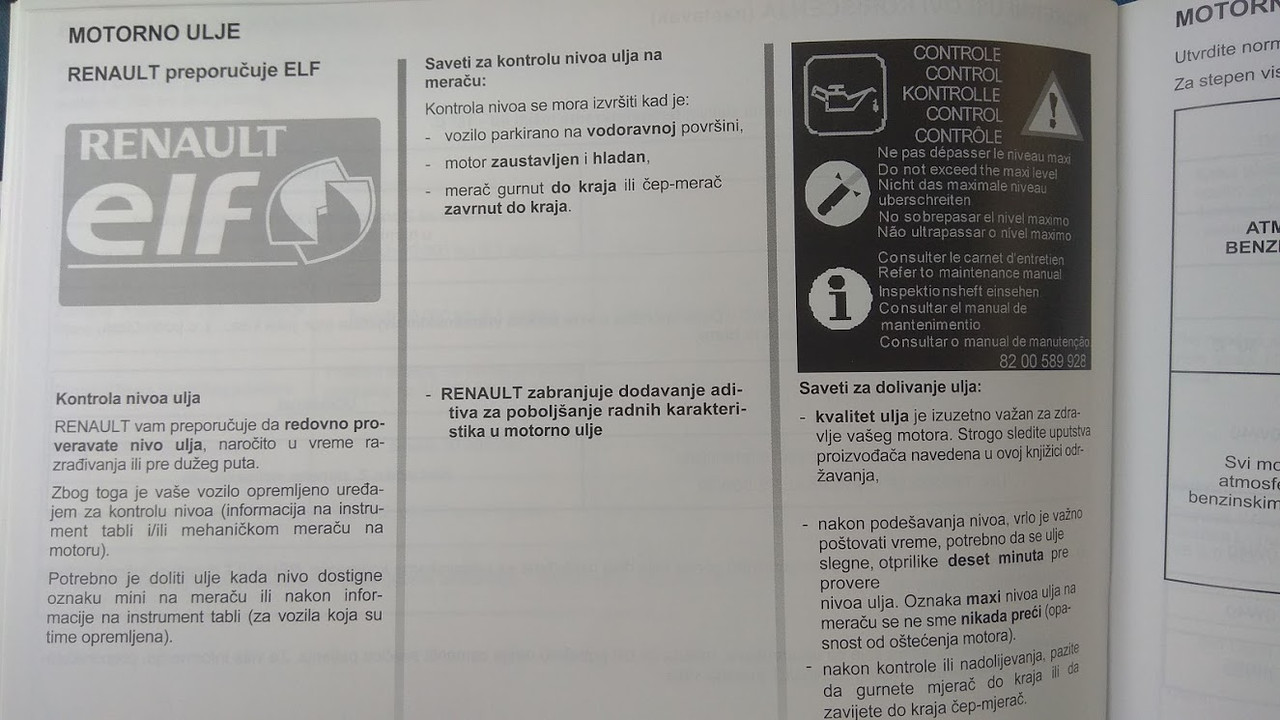

Hvala ti vrlo fluensmen, dole ću slike poređati od početka do kraja kako bi bile po redu.  Vidi se da jedino norma RN0720 nema stavku "ili" kojom bi ona bila zamenjena nekom od ACEA ili API normom, što je takođe nejasno jer su mogli i tu da npr. stave normu ACEA C4, kad već za ostale svoje norme daju ACEA i API zamene.
Kako god, najključniji zaključak je da Renaullt, bar po ovome što piše tu, ne insistira na svojim normama RN0700 i RN 710, nego ih praktično izjednačava sa odgovarajućim ACEA i API normama.
Servis ne može da bude veći papa od pape - pa sasvim regularno ne mora da koristi ulja po RN normama (osim za dizele sa DPF) nego može da sipa svako odgovarajuće ulje po ACEA ili API. Osim ukoliko servis ne poseduje neki navod servisne dokumentacije za koji ne znamo.
Najjednostavnije rečeno - za reno motor kome je predviđeno/preporučeno da se sipa npr. Elf Evolution SXR 5W-40, može da se sipa i Elf Evolution NF 5W-40, a kod atmosferskih motora može i npr. mineralno ulje kao što je Total 5000 15W-40 https://catalog.lubricants.total.com/en/products/976/QUARTZ-5000-15W-40 ili na primer i Optima GAS 15W-40 https://modricaoil.com/data/dokumenti/Tehni%C4%8Dki%20listovi/OPTIMA_GAS_SAE_15W-40.pdf
ili Nisotec Super Long 15W-40 https://www.nisotec.eu/sr-lat/nisotec-super-long-sae-15w-40-sae-20w-50
tj. bilo koje ulje kome stoji da zadovoljava ACEA A3 ili API SL.
Šta reći???
Mislim, može mnogo toga da se kaže jer ovako nešto nameće brojna pitanja, zbog mogućih tumačenja.
Nije problem da atmosferski motor bez turbine podmazuje mineralno ulje koje je zadovoljava ACEA A3 ili API SL, jer će ono to podmazivanje odraditi korektno, nego je pitanje da li će ono takvo to činiti kroz ceo predviđeni interval zamene i to što Renault ne daje nikakvu naznaku o tome da je normu RN 700 kreirao tako da ona prevazilazi ACEA A3 ili API SL (recimo PSA u svoj servisnoj dolumentaciji jasno naglašava da su za novije motore njegove norme superiorne u odnosu na ACEA).
Posebna je zvrčka  tabela BENZINSKI MOTORI SA TURBOKOMPRESOROM ILI RENAULT SPORT u kojoj ispod piše Dizel motori sa turbokompresorom ili Renault Sport gde vidimo nameru da se u okvru ACEA A3/B4 insistira na 5W-40 gradaciji, osim motoru TCe100 kome se dozvoljava upotreba tanjih ulja po ACEA A5/B5 (koja po pravilu postoje jedino u gradaciji 5W-30 ili 0W-30).
Dalje, logično bi bilo bi pomisliti da se dizelima (sa turbinom, bez obzira da li imaju ili nemaju dpf) insistira na teččjivijim uljima iz npr. 5W-40 i xW-30 gradacije - ali poslednja tabela tu stvar komplikuje.
Dakle, po tabeli, za sve dCi bez FAP može RN0710, ali može i bitno inferiorna norma tj API CF.
Inače API CF je kao dizelska norma uvedena 1994. godine, a postala je nevažeća 2010. (dakle u renou su mogli npr. da stave neku od novijih i važećih dizelskih normi). Voleo bih da vidim na šta će da liči turbina nekog dCi koji se na -10 C pali i vozi sa 15W-50 uljem (doduše, slično verovatno i viđaju servisi koji se bave reparacijom turbina).
Pošto mu V6 3.0 dCi valjda dođu kao osetljiviji motori u odnosu na ostale, njima je pod obavezom 5W-40 ili 0W-40, a ovim ostalima kao nije. Sva sreća, pa je bar za dCi+DPF pod obavezno RN0720.
A knjižica iz 2014., dakle godišta koje je nekih oko 6 godina ispred kada su dCi rađeni bez DPF (bar na evropskom tržištu).
Opet, ne znam šta bih (sve) rekao - vidim da možda ima i pogrešnog prevoda ili da možda tabela na srpskom nije sročena kako su u Renaultu imali nameru, kao i to da je Renault tako postavio stvari - da dozvoljava inferiorne norme ukoliko se ne koriste ulja sa njegovim normama.
Ja sam za motorna ulja počeo da se interesujem, sasvim neočekivano, iako mi to nema veze za obrazovanjem niti profesijom - samo zato što sam kod PSA (Citroen/Peugeot) nailazio na diskutabilne navode servisne dokumentacije (iz prošle decenije), a jedino me je interesovalo šta je najpogodnije/najadekvatnije za motor mog vozila.
PSA je vremenom svoje navode učinila konkretnijim u pravcu upotrebe najkvalitetnijih (tj. najaktuelnijih) ulja za sve države Evrope (uključujući i Srbiju i ostale okolne), jasno naznačavajući da su za aktuelne motore ACEA norme inferiorne u odnosu na PSA norme. Zbog toga sam očekivao slično od renoa.
Ovde, mislim kod Renault-a, vidim kao da su za ovu knjižicu iz 2014. prepisali navode iz npr. 2005, godine, uz to da su dodali i svoje norme - ali bez objašnjenja zašto je bitno, tj. zašto je prednost koristiti ulja po RN normama (sa ili bez odobrenja).
Neko stručan, tj. neko ko je npr. iz ovlašćenih servisa bio na obuci u Renou, se sigurno osvedočio, tj. prikazano mu je zašto je npr. bolje/zgodnije koristiti ulja koja poseduju RN norme - ali se u ovoj servisnoj knjižici to ne vidi, niti se vidi obaveza upotreba ulja po RN normama.
Opet, voleo bih da vidim najaktuelniju servisnu dokumentaciju, u stilu one koja je kreirana 2004. a koja je uglavnom konkretna za motore tog i bliskog godišta (dakle nekih 3 godine pre nego je Renault kreirao RN norme). Dakle dole je link do Technical Note 6013A iz 2004. godine.
http://www.aussiefrogs.com/forum/attachments/renault-forum/89692d1475485036-oils-aint-oils-6013a-oil.pdf
E` da, na kraju fluensmen, - na osnovu ovih navoda, ispada tj. stoji da sam pogrešio kada sam ti u jednom od prethodnih postova rekao sledeće "Elf Evolution 700 NF ne odgovara svim specifikacijama za Renault godište 2014...". Takođe ispada da sam u sličnom smislu pogrešio mnogo puta i prema ostalima.
Izvinjavam se - bio sam u zabludi.  Da se prekrstim
