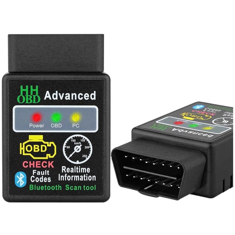

Da li je neko uspešno očitao kodove sa Clio-2 2001 1.5DCI uz pomoć nekog ELM uređaja?
Naime pazario sam jedan ELM Bluetooth i radi na Cliu delimično. Pokazuje parametre motora u realnom vremenu (Obrtomer, brzinu, Pritisak u usisnoj, Napon, Potrošnju  itd... Torque lepo radi, odnosno očitava te parametre, medjutim ne očitava kodove grešaka a uredno je u stanju da ih obriše. Probao sam još nekoliko programa ali ni jedan mi ne čita kodove. a kraju sam stavio ECU Tweaker ali i on bezuspešno pokušava da komunicira sa ECU-om i ostalim uredjajima. Tu sam zapravo video da mi izbaci error kad pokuša da pristupi ECU. Tako sam Zaključio da je ipak hardver problem a ne softver.
Ovak izgleda uredjaj:
https://www.mytrendyphone.rs/images/ELM327-V2-1-Bluetooth-OBD2-Car-Fault-Diagnostic-Tool-Android-Windows-09082019-01-p.webp
Ovaj isti adapter mi recimo očitava kodove na Espace-o takodje 2001. god. Očitao mi je grešku na O2 senzoru, i mogu tačno da vidim u parametrima da je zabo jedan od dva senzora. Medjutim, Espace ima i grešku na vazdušnom jastuku koju ovaj uredjaj ne vidi u kodovima a lampica jasno sija na instrument tabli.
Naleteo sam na par postova gde kažu ljudi da ELM verzija 1.5 bolje radi na starijim automobilima pa me zanima da li je neko probao konkretno na Cliu 2 kako radi.
Ovo je taj 1.5 uredjaj:
https://ecomya.shop/1842-large_default/obd-ii-elm-327-bluetooth-obd2.jpg
Kakva su vaša iskustva?
Hvala.
Možda. Neki se konektuju sa svim, neki tek sa nekim kompjuterima. Ja sam po preporuci pre 4-5 godina kupio neki koji po dizajnu deluje najlošije, ali se zapravo na laguni 3 povezivao sa skoro svim modulima.
Prethodni koji imam i dalje i koji je puno više fensi na oko nije ni blizu koristan u praksi.
Ni jedan ni drugi nisam još probao na BMW, ali planiram.

Imam dva, rade oba. Jedan skuplji fency sa displayed i ovaj drugi "obican"
Ovaj drugi jeftiniji radi savršeno, bez greske i već dugo sa svakim softverom sa kojim sam probao, a dosta se zabavljam sa izmenama i eksperimentisanjem kodiranja.
Mogu samo da ga toplo preporucim
https://a.aliexpress.com/_Ezq6VM5
E, takav je i moj. Taj se poveže na sve živo.
