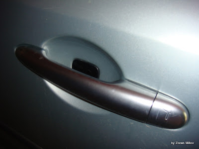

Da, siguran sam. Sistem je radio do pre par meseci. Znaci, aktiviram, zakljucam kola sa tasterom LOCK+AUTO i posle kada se priblizim
i ubacim ruku iza rucke kola, tamo ima crni senzor [na svim vratima, i petim], i ona se automatski otkljucaju.
I posle kada se udaljim sa karticom 4-5 metara, vrata se sama zakljucaju sa signalom na migavcima.
Kazem, sistem je radio... Sada ne radi.
Senzor:
